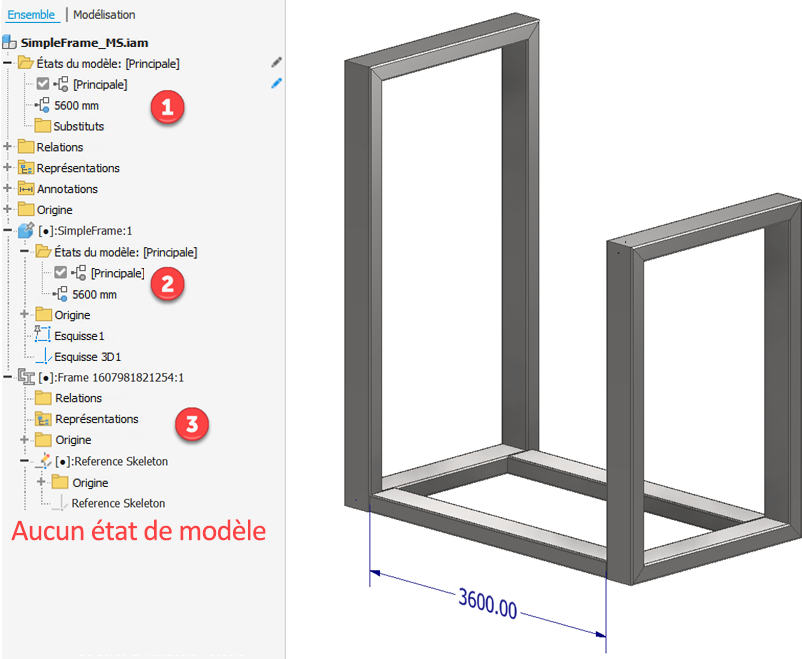

Dans l’illustration suivante, les états du modèle dans SimpleFrame_MS (1) utilisent les cotes d’esquisse spécifiées dans l’état du modèle actif de SimpleFrame (2).
L’ensemble d’ossature généré par le système Frame 160798... (3) utilise l’esquisse nommée Squelette de référence pour contrôler la disposition actuelle. L’esquisse Squelette de référence est une copie de la géométrie d’esquisse située dans SimpleFrame. Les états du modèle ne sont pas autorisés dans le fichier d’ossature généré par le système. Par conséquent, l’esquisse du squelette de référence de l’ossature reflète toujours les cotes spécifiées dans l’esquisse de l’état du modèle actuellement actif de SimpleFrame:1.
Comme l’ossature ne peut pas être synchronisée avec un état du modèle spécifique, plusieurs solutions sont disponibles, alors qu’une seule est attendue. Cela entraîne des modifications inattendues dans l’ensemble et les dessins créés à partir de l’ensemble.
