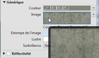

Dans le navigateur d'apparences, modifiez l'apparence personnalisée.

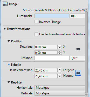

Dans l'éditeur d'apparences, cliquez sur l'aperçu de l'image pour accéder à l'éditeur de texture.
Dans l'éditeur de texture, vous pouvez basculer les images et modifier les valeurs Position, Echelle et Répétition. Dans cet exemple, l'échelle doit être modifiée.
Cliquez sur le nom de la source pour remplacer l'image par une autre.
Modifiez la position de la texture ainsi que la rotation.
Modifiez l'échelle de la texture en fonction de vos besoins. Pour mettre à l’échelle de façon non uniforme, cliquez sur
afin de supprimer le lien du rapport de linéarité.
Une fois les modifications terminées, fermez l'éditeur de texture.
