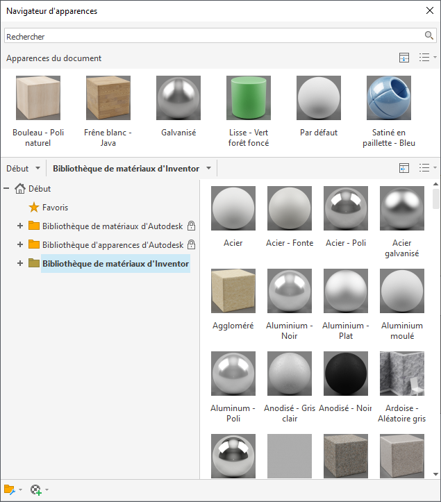

Le navigateur d'apparences permet d'accéder aux éléments d'apparence pour les créer et modifier dans le document et d'accéder aux apparences situées dans les bibliothèques disponibles.
Par exemple, l'élément d'apparence Générique inclut les propriétés suivantes :

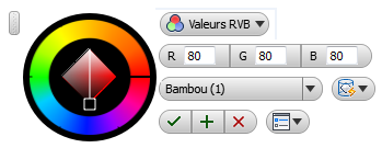

Lorsqu'une texture est appliquée à une pièce, vous pouvez déterminer dans quelle mesure la couleur de texture influe sur la pièce. Grâce à l'éditeur d'apparence, vous pouvez définir la valeur de fondu de l'image. La valeur de fondu de l'image est un paramètre d'opacité de la texture de l'image. Par exemple, lorsqu'une texture de couleur beige avec une valeur de fondu de 50 est associée à une couleur de matériau bleue, le résultat est un mélange égal des deux couleurs.
Si vous souhaitez que la texture de la pièce corresponde exactement à la couleur de texture, réglez la valeur de fondu de l'image sur 100.
