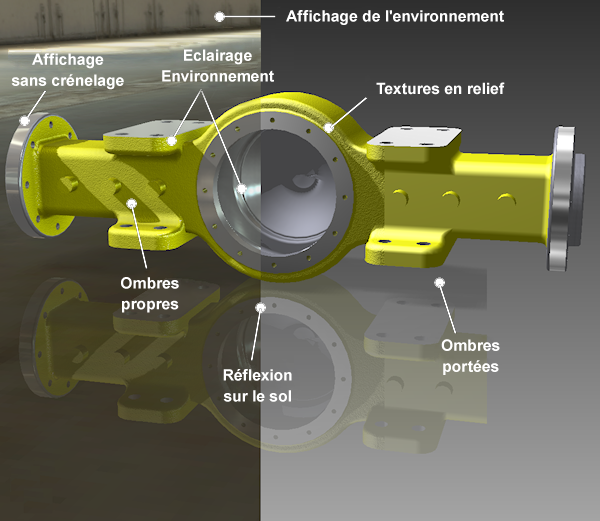

Il existe plusieurs facteurs contribuant au résultat final, tels que :
Ces facteurs peuvent différer de différentes manières, par exemple, le système d'exploitation peut prendre en charge DirectX 10, mais le matériel graphique ne peut pas. L'inverse est également vrai.

Les paramètres graphiques suivants déterminent la préférence de graphique et peut avoir une incidence sur les performances du système.
Ce paramètre favorise la présentation graphique sur les performances du système.
Ce paramètre favorise les performances du système sur la présentation graphique.
