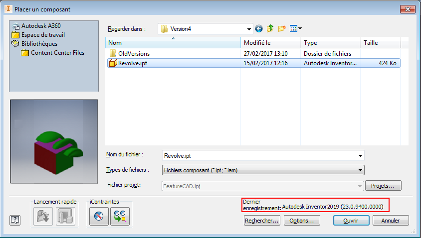

Recherchez et sélectionnez le nouveau fichier pièce (.ipt) à placer. La version d'Inventor dans laquelle le fichier a été enregistré pour la dernière fois apparaît.
Le cas échéant, cliquez sur Options pour ouvrir la boîte de dialogue Options de fichier et indiquez la représentation de vue de conception souhaitée. Cliquez sur OK.
Dans la boîte de dialogue Placer un composant, double-cliquez sur Ouvrir. Les corps solides et surfaciques sont créés.

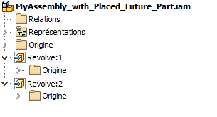

Fichier obtenu
Le navigateur affiche le nouveau fichier référencé.
Vous pouvez modifier la représentation du nouveau fichier placé à partir du nœud de navigateur en cliquant avec le bouton droit de la souris, puis en choisissant l’option de menu Modifier la représentation.

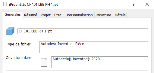

Les iPropriétés de la pièce de la version ultérieure sont disponibles.

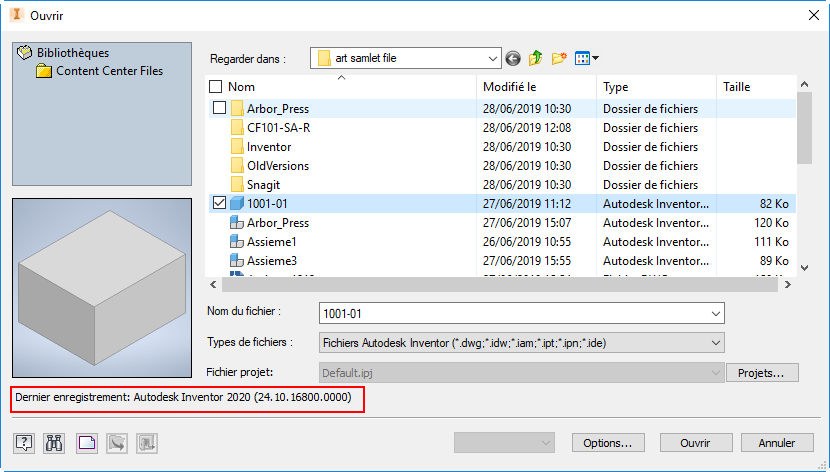

Effectuez l’une des opérations suivantes :
Ouvrir.
le groupe de fonctions Insérer
Dériver
.Recherchez et sélectionnez le fichier pièce (.ipt) de la version ultérieure à ouvrir.
Le cas échéant, cliquez sur Options pour ouvrir la boîte de dialogue Options de fichier et indiquez la représentation de vue de conception souhaitée, puis cliquez sur OK.
Dans la boîte de dialogue Ouverture de fichier, cliquez sur Ouvrir. Les corps solides et surfaciques sont créés.
