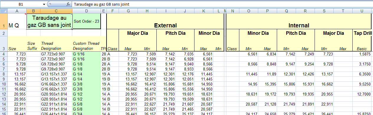

Les trois premières colonnes contiennent des en-têtes de colonne et d'autres données générales. Les cellules importantes de cette zone sont :
A1 | Identifie la manière dont les fonctions de filetage et de taraudage utilisent cette feuille de calcul. - I indique que les données de distance sont exprimées en pouces. I ou M est requis.
- M indique que les données de distance sont exprimées en mm. I ou M est requis.
- N indique que la feuille de calcul contient uniquement des données de taraudage. Vous pouvez choisir X ou N. En l'absence de X ou N, cela signifie que la feuille de calcul contient des données de filetage et de taraudage.
- P indique que la colonne E est la distance de pas du filetage. P ou Q est requis.
- Q indique que la colonne E est le nombre de filets par pouce (TPI). P ou Q est requis.
- X indique que la feuille de calcul contient uniquement des données de filetage externe. Vous pouvez choisir X ou N. En l'absence de X ou N, cela signifie que la feuille de calcul contient des données de filetage et de taraudage.
B1/C1 | Ces cellules fusionnées contiennent le nom du type de filetage personnalisé qui apparaît dans les boîtes de dialogue Perçage et taraudage. Contrairement au nom de l'onglet de feuille de calcul, vous pouvez personnaliser le nom du type de filetage pour satisfaire aux critères de langue ou de société sans que cela ait une incidence sur la possibilité d'échanger les données de conception. |
D1 | Cette cellule contient le numéro d'ordre de tri qui permet de déterminer l'ordre d'affichage des types de filetage dans les boîtes de dialogue. Ce numéro n'est pas obligatoirement séquentiel. Un numéro inférieur place le type de filetage au-dessus de ceux dont les numéros d'ordre de tri sont supérieurs. |
La zone contenant les données de filetage commence à la quatrième ligne. Les colonnes associées aux données de filetage sont divisées en trois sections :
- Les colonnes A-E contiennent des données communes au filetage et au taraudage
- Les colonnes F-L contiennent des données spécifiques au filetage externe.
- Les colonnes N-U contiennent des données spécifiques au taraudage
Le tableau ci-dessous répertorie chaque colonne et son contenu :
A | Spécifie le diamètre nominal du filetage sous la forme d'une valeur décimale. |
B | Spécifie le diamètre nominal du filetage sous la forme d'une valeur de chaîne facultative ajoutée à la valeur de la colonne A et affichée dans la boîte de dialogue Perçage. |
°C | Spécifie la désignation du filetage qui est l'élément clé pour identifier un filetage particulier. |
D | Spécifie la désignation du filetage personnalisé qui apparaît dans les boîtes de dialogue et peut, le cas échéant, s'afficher dans les notes de perçage et de taraudage. Cette valeur peut être personnalisée sans que cela ait une incidence sur la fonction de filetage ou de perçage. Cependant, si plusieurs lignes contiennent la même désignation de filetage, elles doivent toutes posséder la même désignation du filetage personnalisé. |
E | Spécifie la distance axiale du filetage. Si la cellule A1 contient la lettre P, cette colonne affiche des valeurs de distance de pas ; si elle contient la lettre Q, elle affiche des valeurs de filetage par pouce. |
F | Spécifie la classe de tolérance qui représente la variabilité dimensionnelle, pour le filetage externe. La classe est également un élément clé. |
G et H | Spécifient les valeurs maximum et minimum (respectivement) du grand diamètre du filetage externe, qui représente le diamètre d'un cylindre virtuel en contact avec la crête du filetage externe. |
I et J | Spécifient les valeurs maximum et minimum (respectivement) du diamètre primitif du filetage externe, qui représente le diamètre d'un cylindre virtuel où la largeur du filetage est égale à la largeur de l'espacement. |
K et L | Spécifient les valeurs maximum et minimum (respectivement) du petit diamètre du filetage externe, qui représente le diamètre d'un cylindre virtuel en contact avec le fond du filetage externe. |
N | Spécifie la classe de tolérance pour le taraudage. La classe est un élément clé. |
O et P | Spécifient les valeurs maximum et minimum (respectivement) du grand diamètre du taraudage, qui représente le diamètre d'un cylindre virtuel en contact avec le fond du taraudage. |
Q et R | Spécifient les valeurs maximum et minimum (respectivement) du diamètre primitif du taraudage, qui représente le diamètre d'un cylindre virtuel où la largeur du filetage est égale à la largeur de l'espacement. |
S et T | Spécifient les valeurs maximum et minimum (respectivement) du petit diamètre du taraudage, qui représente le diamètre d'un cylindre virtuel en contact avec la crête du taraudage. |
U | Spécifie le diamètre des extrémités de filetage pour le taraudage, qui représente le diamètre des extrémités proposé pour le perçage. |
