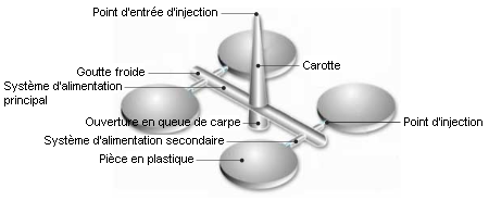

Le système d'alimentation répartit uniformément le plastique fondu, du nez de la machine vers toutes les empreintes du moule.
L'illustration suivante présente les composants du système d'alimentation.
Un système d'alimentation est un canal permettant au plastique fondu de s'écouler de la carotte vers les points d'injection. Une esquisse du système d'alimentation est requise pour modéliser le système d'alimentation.
Le système d'alimentation est composé d'un canal principal, d'un canal secondaire et d'un canal tertiaire.
La carotte fait partie du système d'alimentation. Dans un moule à trois plaques, il peut exister une buse d'injection secondaire.
Vous créez un système d'alimentation à partir d'une esquisse de système d'alimentation créée manuellement ou automatiquement.
