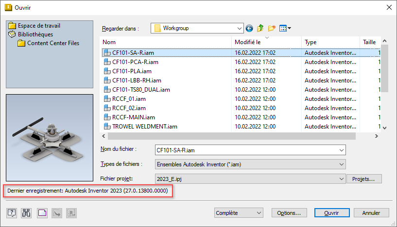

Ce workflow crée une référence à une version plus récente d’un fichier ensemble.

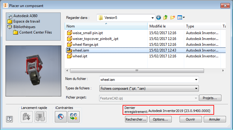

La commande Ouvrir ou Placer permet de créer une référence à la version la plus récente d’un fichier ensemble :
Ouvrir.
le groupe de fonctions Composant
Placer.Recherchez et sélectionnez le fichier ensemble (.iam) d’une version ultérieure à ouvrir.
Le cas échéant, cliquez sur Options pour ouvrir la boîte de dialogue Options de fichier et spécifiez la représentation positionnelle et de vue de conception. Cliquez sur OK.
Dans la boîte de dialogue Placer un composant, double-cliquez sur Ouvrir. Les corps solides et surfaciques sont créés.

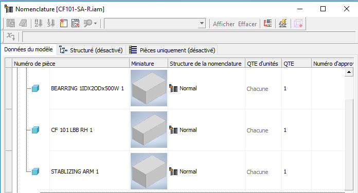

La nomenclature affiche les composants référencés dans l'ensemble.

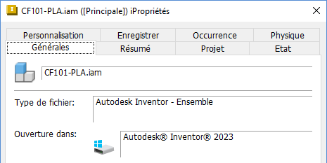

Les iPropriétés des pièces de la version ultérieure sont disponibles.
L'ensemble peut être enregistré puis rouvert par n'importe quel type d'installation d'Inventor de la même version.
