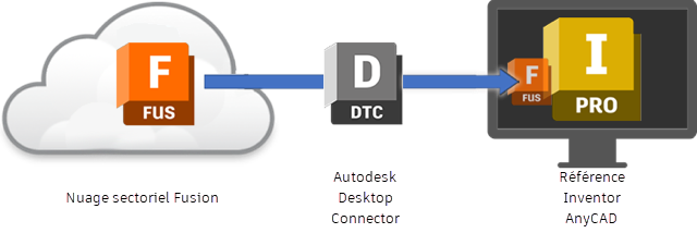

AnyCAD pour Fusion permet d’importer des conceptions Fusion (.fusiondesign) sous la forme d’un modèle de référence AnyCAD directement à partir d’Inventor.
Le partage de données entre Inventor (application de bureau) et Fusion (plate-forme basée sur le Cloud) nécessite de configurer certains éléments :
Installer Desktop Connector : Desktop Connector permet d’accéder aux conceptions Fusion (.fusiondesign) du hub Fusion à partir du lecteur Fusion de votre ordinateur.
Téléchargez et installez Desktop Connector.
Projet Fusion Un hub Fusion fournit un emplacement cloud central pour organiser et contrôler l’accès à vos conceptions Fusion. Ces dernières sont organisées par projets. Pour y accéder, un administrateur doit vous inviter à rejoindre un hub et vous accorder l’accès aux données de projet appropriées. Si aucun hub n’a encore été créé pour que vous puissiez le rejoindre, vous pouvez en créer un. Avant de créer un hub, vérifiez auprès de vos collaborateurs qu’il n’existe pas déjà.
En savoir plus sur les projets et hubs Fusion.
Les conceptions Fusion peuvent uniquement être ouvertes à partir d’un hub Fusion auquel vous avez accès.
