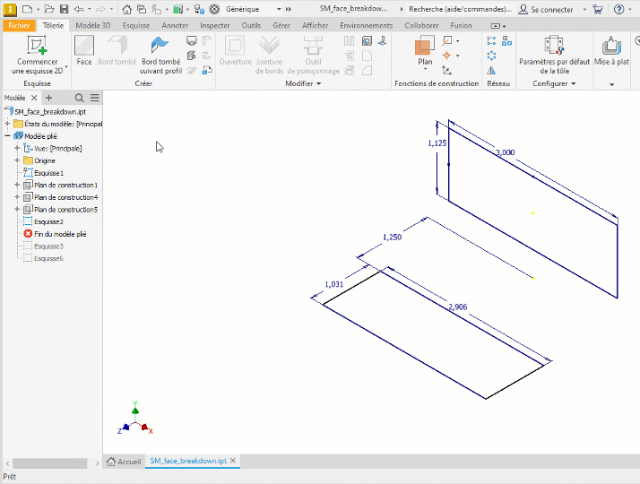

Création d'une face de tôlerie
Ajoutez de l’épaisseur à un contour d’esquisse afin de créer une face de tôlerie. L’illustration suivante présente la création d’une fonction de base et d’une face de tôlerie solide distincte.
La première fonction que vous créez correspond à la fonction de base. Pour les faces de tôlerie créées ultérieurement, un pli est généré automatiquement lorsqu’une ligne du contour coïncide avec une arête en tôle existante.
Remarque : les options spécifiques se rapportent à la fonction de base. Les fonctions de face suivantes comportent des options de pli supplémentaires et les options d’arête ne sont pas disponibles pour la fonction de base.
  1. Tracez un contour ayant la forme de la face de tôlerie à créer.
  2. Sur le ruban, cliquez sur l’onglet Tôlerie groupe de fonctions Créer Face . La sélection de la géométrie d’entrée est automatiquement activée au démarrage de la commande.
  3. Géométrie d’entrée
    • Si un seul contour fermé est disponible, il est automatiquement sélectionné.
    • S’il existe plusieurs contours fermés, sélectionnez un contour pour la face de tôlerie.
  4. Le comportement indique l’emplacement de création de la géométrie solide par rapport au plan d’esquisse. Une flèche sur la face indique la direction sélectionnée.
    • Par défaut : la direction de l’épaisseur de la face est définie par le logiciel.
    • Inversé : oriente l’épaisseur de la matière sur l’autre côté du contour sélectionné.
    • Symétrique : décale l’épaisseur de la matière de façon identique par rapport aux deux côtés du contour sélectionné.
  5. Résultat
    • Booléen : s’affiche si un autre solide existe dans le modèle.
      • Joindre : la nouvelle face devient partie intégrante du solide sélectionné.
      • Nouveau solide : crée un solide distinct des autres.
    • Solides : lorsque plusieurs solides de tôlerie existent, le sélecteur s’affiche pour vous permettre de sélectionner le solide souhaité.
    • Nom du corps : indique un nom pour le corps créé, acceptez le nom par défaut ou entrez-en un.
    • Règle de tôlerie : sélectionnez une règle de tôlerie à utiliser ou acceptez la règle par défaut.
  6. Effectuez l’une des opérations suivantes :
    • Pour créer la face et fermer la boîte de dialogue, cliquez sur OK.
    • Cliquez sur Appliquer si vous souhaitez créer d’autres faces de tôlerie.
