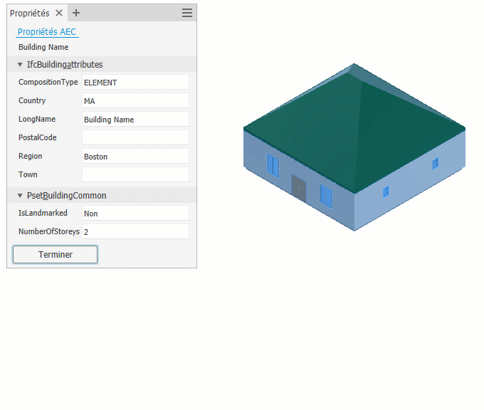

Propriétés AEC
Il s’agit de propriétés IFC importées en tant que propriétés AEC, si vous sélectionnez l’option Comme paramètres. Les propriétés présentent les caractéristiques suivantes :
Pour accéder aux propriétés AEC, procédez comme suit :
  1. Dans Ensembles, accédez à l’onglet Inspecter et sélectionnez Propriétés AEC dans le groupe de fonctions Propriétés.
  2. Dans le navigateur de modèle, développez le nœud du modèle importé pour localiser l’élément dont vous souhaitez afficher les propriétés ou utilisez la recherche du navigateur.
  3. Cliquez avec le bouton droit de la souris sur le nœud du navigateur et, dans la partie inférieure du menu contextuel, cliquez sur Propriétés AEC.
  4. Vous pouvez également définir les options de sélection sur Sélectionner avec priorité à la pièce, puis, dans la zone de dessin, sélectionner une pièce.
