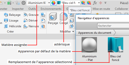

Attribution d'une apparence à un composant
Attribuez une apparence aux objets sélectionnés, à l'aide de la barre d'outils d'accès rapide ou du navigateur d'apparences.
Remarque : les matériaux présentent des attributions d’apparence par défaut. Lorsque vous remplacez l'apparence, un astérisque est ajouté devant le nom dans la barre d'outils d'accès rapide. Ainsi, vous savez qu'il ne s'agit pas de l'apparence attribuée par défaut.
Apparence d'un document à partir de la barre d'outils d'accès rapide
  1. Sélectionnez le composant.
  2. Dans la barre d'outils d'accès rapide, utilisez la liste Apparence pour en sélectionner une.
    Remarque : vous pouvez utiliser la combinaison de touches Ctrl+Sélectionner pour l’ajouter à la sélection avant d’attribuer un remplacement d’apparence.
Apparence d'un document à partir du navigateur d'apparences
  1. Dans l’onglet Outils le groupe de fonctions Matière et apparence cliquez sur Apparence . Le navigateur d’apparences s’affiche.
  2. Sélectionnez le composant, la fonction ou la face avec l'apparence à modifier.
  3. Dans le navigateur d'apparences, dans les apparences du document, placez le curseur sur les différentes apparences pour afficher un aperçu des apparences sur la sélection.
  4. Pour appliquer une apparence à la sélection, cliquez dessus.

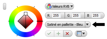

Apparence de la bibliothèque à partir du navigateur d'apparences
  2. Dans la fenêtre graphique, sélectionnez le composant.
  3. Dans le navigateur d'apparences, dans la section des bibliothèques, sélectionnez la bibliothèque contenant l'apparence que vous souhaitez appliquer.
  4. Dans la liste Apparence de la bibliothèque, placez le curseur sur les différentes apparences pour afficher un aperçu de ces apparences sur la sélection.
  5. Cliquez avec le bouton droit de la souris sur une apparence et choisissez Affecter à la sélection. Vous pouvez également cliquer sur pour ajouter l’apparence au document. Cliquez ensuite sur l'apparence du document pour l'attribuer à la sélection.
