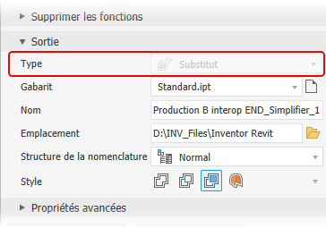

Les modèles Inventor peuvent contenir de nombreux détails qui ne sont pas nécessaires pour une utilisation avec Revit. La simplification d’un modèle est une étape importante avant d’exporter des modèles Inventor pour les utiliser avec Revit. Utilisez l’option Substitut simplifié pour créer un modèle de substitut simplifié dans Inventor qui peut ensuite être exporté en tant que fichier RFA, IFC ou ADSK.
L’option Simplifier le substitut accélère le processus en prédéfinissant la sortie Simplifier en tant que modèle de substitut uniquement.
Reportez-vous à la rubrique Création d'une pièce simplifiée à partir d’un ensemble pour connaître les étapes de création du modèle simplifié.
