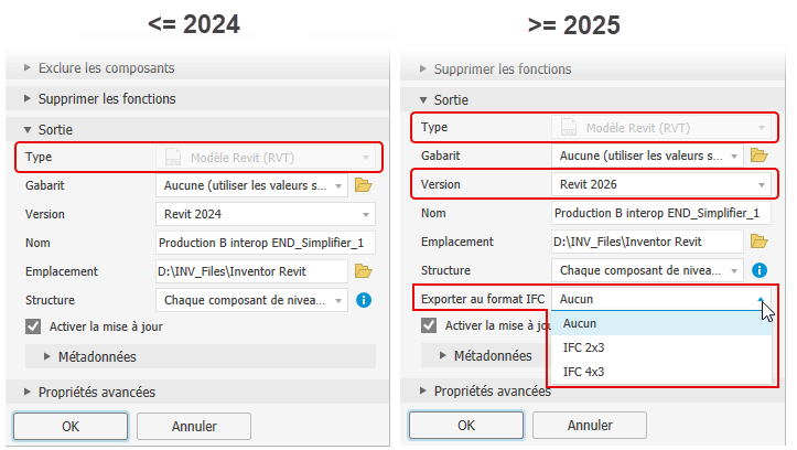

Simplification et exportation d’un fichier RVT
L’option Simplifier et exporter accélère le processus en prédéfinissant la sortie Simplifier en tant que fichier RVT uniquement. Vous pouvez exporter vers des versions antérieures. Pour les versions 2025 et ultérieures, vous pouvez également exporter un fichier IFC si nécessaire.
Sortie de substitut simplifié
Reportez-vous à la rubrique Exportation d’un modèle vers RVT (format Revit) pour connaître les étapes de sortie d’un modèle RVT simplifié.
