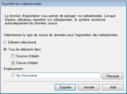

Vous pouvez exporter des métadonnées depuis votre dessin vers un fichier XML portant l'extension .mtd. Un fichier de liaison est également créé et placé au même endroit que le fichier MTD. Vous pouvez définir l’option Mise à jour automatique dans la boîte de dialogue Options de métadonnées. Lorsque cette option est activée, le fichier de liaison conserve l'emplacement des données et met à jour les métadonnées exportées.
Pour exporter des métadonnées
Par exemple, dans le dossier dans lequel vous avez copié les fichiers du didacticiel.
Utilisez les classes d'objets pour organiser les métadonnées exportées.
Vous avez généré les métadonnées incluant les informations relatives à la classe d'objets. Vous avez exporté les métadonnées des classes d'objets.
