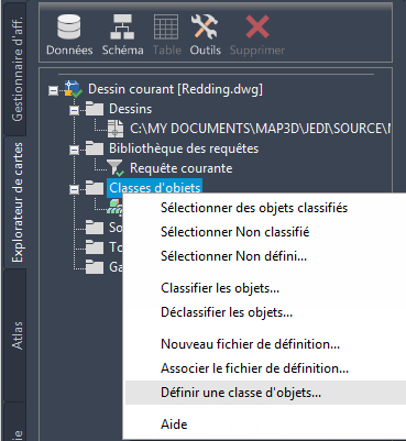

Pour définir une classe d'objets
Ouvrir
Dessin.
. Trouver. Définissez une classe d'objets en sélectionnant un objet modèle.

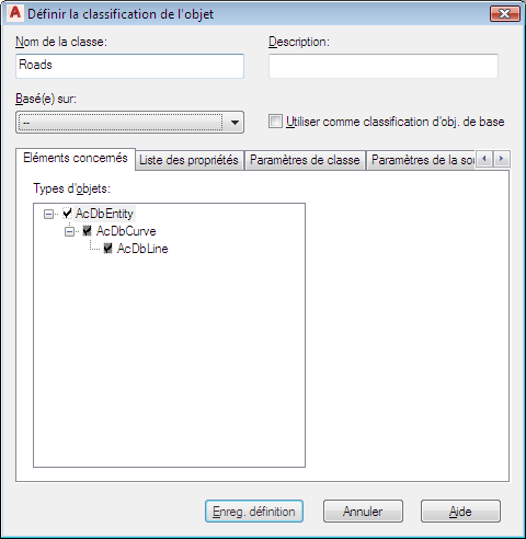

Indiquez la méthode de création que les objets existants doivent avoir utilisée pour pouvoir appartenir à cette classe.
Tous les objets existants que vous ajoutez à cette classe doivent utiliser le type d'objet indiqué par la case que vous venez d'activer. A moins d'être certain que tous les objets route existants ont été créés selon la méthode AcDbLine ou AcDbCurve, il est plus sûr de ne cocher que la case AcDbEntity.

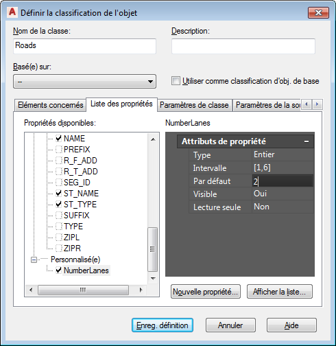

Les objets inclus dans cette classe conservent les propriétés qui leur sont propres. Les propriétés que vous indiquez ici correspondent aux propriétés de la classe dans sa globalité. Choisissez les propriétés pour lesquelles vous souhaitez définir les valeurs par défaut ou les intervalles autorisés ou que vous voulez rendre modifiables pour tous les membres de la classe.
Par exemple, pour pouvoir modifier globalement le calque, le type de ligne ou la couleur de tous les membres de la classe Roads, sélectionnez ces propriétés. Vous pouvez, dans les cas appropriés, définir des valeurs par défaut. Par exemple, vous pouvez affecter tous les membres de la classe Roads à un calque Roads.
Vous pouvez inclure les types de propriété suivants :
Indiquez les propriétés des objets dans cette classe d'objets et d'éventuelles valeurs par défaut de ces propriétés.

Définissez des propriétés personnalisées pour la classe d'objets.
La case NumberLanes est activée.

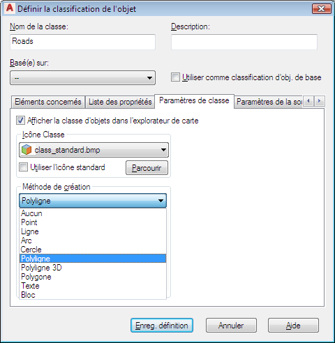

Choisissez la méthode de création des objets à créer dans cette classe.
Lorsque vous faites appel à cette classe pour créer une route, utilisez une polyligne. Les objets existants que vous ajoutez à cette classe ne doivent pas nécessairement être des polylignes.
