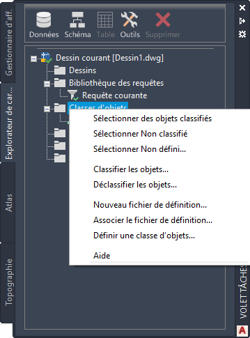

Vous allez utiliser l'onglet Explorateur de cartes du volet Tâches pour créer le fichier de définition de classe d'objets . Vous pouvez créer ce fichier dans n'importe quelle carte.
Pour créer le fichier de définition
Nouveau
Dessin. Sélectionnez le gabarit map2d.dwt et cliquez sur Ouvrir.
Créez le fichier de définition de classe d'objets.
Par exemple, dans le dossier dans lequel vous avez copié les fichiers du didacticiel. Nommez le fichier de définition MyDefinition.xml.
Les classes d'objets que vous définissez sont maintenant enregistrées dans le nouveau fichier de définition.
