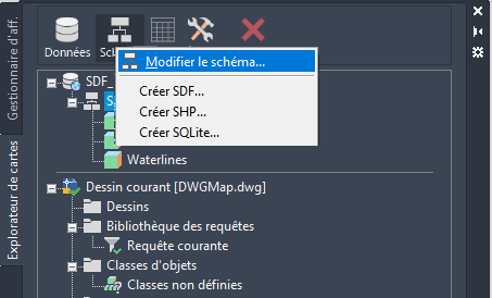

Modifier le schéma.
Modifiez le schéma SDF.
Une nouvelle propriété Property1 apparaît à gauche, sous les propriétés existantes.

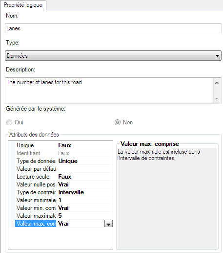

Créez une propriété avec ces valeurs. Les quatre derniers champs s'affichent une fois le type de contrainte défini.
Ces valeurs permettent de créer une propriété représentant le nombre de voies d'une route. La valeur de cette propriété doit être un nombre entier compris entre 1 et 5 (inclus). Il n'existe pas de valeur par défaut pour cette propriété.
Si vous définissez Valeur min. comprise et Valeur max. comprise sur vrai, la valeur la plus faible et la valeur la plus élevée de l'intervalle sont acceptées.
L'entrée "Propriété1" à gauche est mise à jour pour refléter le nouveau nom.
