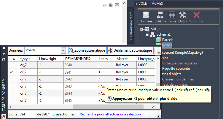

Après avoir ajouté une propriété à une classe d'objets, entrez les valeurs de cette propriété pour chaque objet de la classe.
Cet exercice utilise la carte que vous avez modifiée dans l'Exercice 4 : Ajouter un thème.
Pour remplir les nouvelles propriétés de données
Si vous entrez une valeur située en dehors de l'intervalle autorisé et si vous cliquez en dehors du champ, un avertissement s'affiche.
Vous vous êtes connecté au fichier SDF que vous avez créé plus tôt et ajouté une propriété à son schéma. Vous avez entré des valeurs pour la nouvelle propriété dans la table de données.
