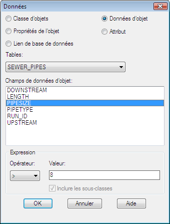

Les dessins de ce didacticiel comportent des tables de données d'objet déjà renseignées. Cet exercice consiste à utiliser des données d'objets en tant que condition de requête. Dans un exercice ultérieur, vous utiliserez des données d'objet pour créer des classes d'objets dans un nouveau format de données.
Pour créer une requête basée sur des données d'objet
Indiquez des canalisations d’égout d’un diamètre supérieur à 8 pouces.
Seules les canalisations d'égout supérieures à 8 pouces de diamètre sont affichées.
