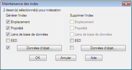

Pour créer un index de type données
Sélectionnez toutes les options de gauche à l’exception d’EED.

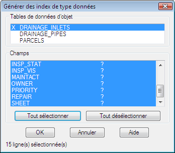

Sélectionnez une table, puis les champs de données associés.
Les index sont créés. Lorsque vous travaillez sur vos dessins, répétez cette procédure régulièrement pour mettre à jour et recréer les index.
