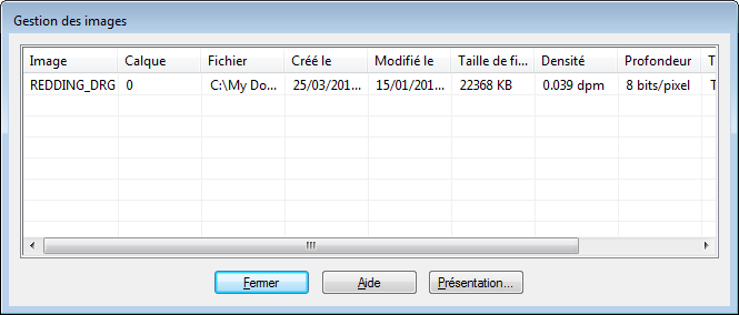

. Trouver
La boîte de dialogue Gestion des images contient des informations sur l’image sélectionnée.

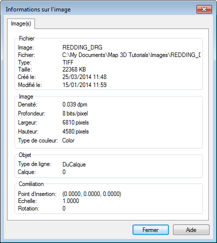

Placez le curseur sur l'image, maintenez la touche Maj enfoncée, puis cliquez sur l'image.
Informations.
La boîte de dialogue Informations sur l’image contient quelques informations supplémentaires.
