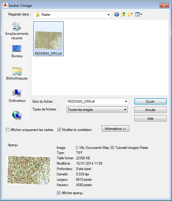

Pour insérer une image raster
. Trouver
Informations affiche un aperçu et des statistiques de l’image.
La source de corrélation est un fichier World. Le fichier réel s'appelle REDDING_DRG.tfw. Il est enregistré à l'emplacement auquel vous avez copié les fichiers exemple du didacticiel.
Les données du fichier World déterminent les valeurs X et Y du point d’insertion indiquées sous Valeurs d’insertion. Ces valeurs géoréférencent l'image afin qu'elle soit correctement positionnée dans le dessin.
L'image est placée correctement dans le dessin.
