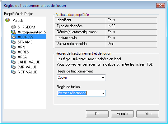

Pour créer des règles de fractionnement et de fusion
Définissez des règles d'affectation de propriétés après une opération de fractionnement ou de fusion.
Les propriétés de l'objet Parcels sont répertoriées sous Propriétés de l'objet à gauche. Les deux propriétés (Geom et FeatID) étant générées par la banque de données, vous ne pouvez pas définir de règles pour elles. Si vous les sélectionnez, vous pouvez afficher les règles que la banque de données utilise pour les créer.
Si vous fractionnez cette parcelle, vous devez spécifier le numéro d'adresse de chaque nouvelle parcelle créée.
Si vous fusionnez plusieurs parcelles en une seule, la parcelle obtenue utilise le numéro d'adresse de la première parcelle sélectionnée dans le cadre de la fusion.
