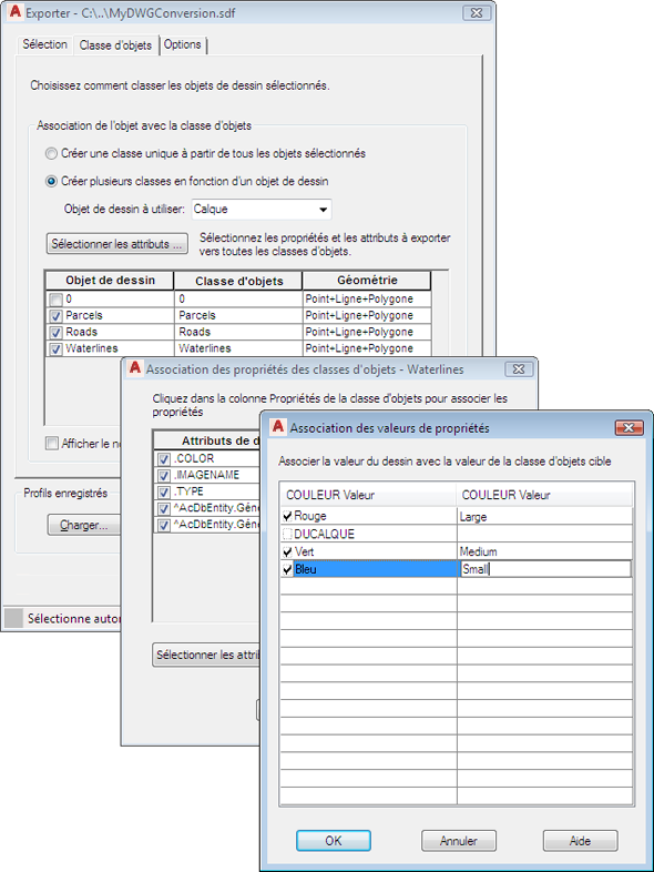

Dans l'onglet Classe d'objets, vous pouvez également associer des propriétés de dessin AutoCAD à des propriétés dans les classes d'objets SDF. Si vous avez utilisé une couleur, une épaisseur de ligne ou un type de ligne pour représenter les caractéristiques de l'objet dans un calque, vous pouvez associer ces propriétés aux caractéristiques qu'elles représentent. Dans ce dessin, associez une couleur à une taille de conduite d'eau. Vous pouvez associer chaque couleur de conduite d'eau à une propriété d'objet distincte.
Cet exercice utilise le fichier de carte DWGMap.dwg que vous avez ouvert et modifié dans l'Exercice 1 : Examiner les calques de dessin d'origine.
Pour associer des propriétés de dessin à des propriétés de classes d'objets
Dans le fichier SDF exporté, la propriété COLOR des objets conduite d'eau devient la propriété Size.
La valeur de la nouvelle propriété Size est une chaîne de texte.
Indiquez la signification de chaque couleur. La chaîne de texte que vous entrez est la valeur de la propriété Taille de chaque conduite d'eau. Les lignes rouges correspondent aux grandes conduites d'eau dans le fichier SDF.
| Couleur | Taille |
| Rouge | Grande |
| Vert | Moyenne |
| Bleu | Petite |
Associez les valeurs de la propriété .COLOR aux propriétés de la classe d'objets.
