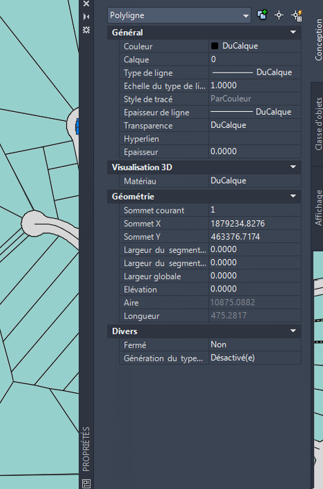

Pour afficher les champs des données d'objets
Utilisez les commandes de zoom de l'onglet Vue.
Palettes
Propriétés. Les polylignes roses représentent les parcelles et sont définies par des données d'objets relatives à des adresses, superficies, valeurs, etc.
Différentes informations peuvent apparaître selon la polyligne sélectionnée.
La ligne rouge représente une conduite d'eau. La couleur de cette ligne n'est pas ByLayer. Dans le calque, la couleur permet d'indiquer un type particulier de conduite d'eau (la taille, dans ce cas). Les conduites d'eau rouges ont un diamètre compris entre 26 et 48 pouces.
Il s'agit également d'une conduite d'eau, mais de taille différente. Les conduites d'eau vertes ont un diamètre compris entre 13 et 24 pouces. Les conduites d'eau bleues ont un diamètre compris entre 1 et 12 pouces.
Lorsque vous désélectionnez tous les objets, la palette Propriétés affiche "Aucune sélection" dans le champ supérieur.
