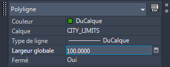

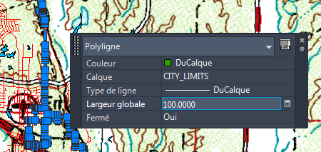

Si le volet Propriétés rapides n’est pas affiché, cliquez avec le bouton droit de la souris dans le dessin et choisissez Propriétés rapides.
Vous pouvez modifier les valeurs de la fenêtre Propriétés rapides.
La polyligne s’affiche avec la nouvelle largeur.
