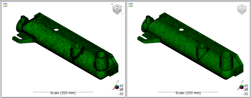

Maintenant que nous avons configuré notre modèle structurel avec Inventor Nastran, nous sommes prêts à utiliser Advanced Material Exchange pour associer le modèle Moldflow à notre modèle structurel.
  1. Ouvrez Advanced Material Exchange, cliquez sur (Démarrer et en savoir plus > Association des informations > Mappage de pièce).
  2. Lorsque la boîte de dialogue Mappage de pièce s’affiche, recherchez le fichier radiatortank.sdy. Sélectionnez-le pour obtenir un aperçu du réservoir. Vous pouvez l’utiliser pour vérifier que la pièce choisie est la bonne. Cliquez sur le bouton Continuer.
  3. Recherchez le fichier radiatortank.nas. Cliquez sur OK.
