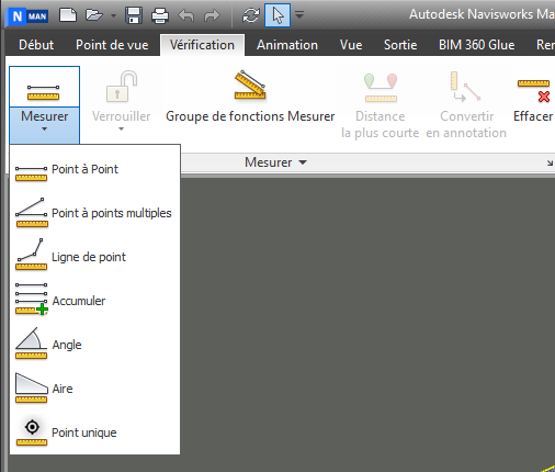

Ces outils permettent d'effectuer des mesures entre différents points des éléments du modèle. Toutes les mesures sont exprimées dans les unités d'affichage. Les outils de mesure sont disponibles à partir de l’onglet Vérification > groupe de fonctions Mesurer > liste déroulante Mesurer, ou de l’onglet Vérification > groupe de fonctions Mesurer >option Groupe de fonctions Mesurer.
