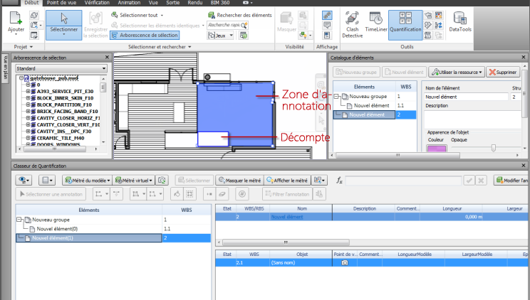

À propos des décomptes
Découpez des éléments géométriques à l'aide de la fonctionnalité de décompte. En dessinant un décompte, vous excluez un élément de métré de surface existant. Les décomptes sont utiles lorsque, par exemple, vous avez annoté une surface au sol, mais que vous souhaitez exclure une section de cette surface, telle qu'un couloir, du métré. La surface de décompte est ainsi extraite de la surface au sol dans le classeur de quantification.
Vous pouvez tracer un ou plusieurs décomptes dans un seul métré de surface. Vous pouvez dessiner le décompte au sein d'un métré de surface existant ou à l'intersection de la géométrie d'un ou de plusieurs métrés de surface. Un décompte apparaît toujours dans la feuille de calcul sous la forme d'un polygone fermé de couleur blanche.
Dessinez un contour arrière
  1. Sur la feuille 2D, sélectionnez une annotation.
  2. Dans la barre d'outils de métré 2D, cliquez sur Décompte .
  3. Sur la feuille 2D, cliquez sur l'emplacement auquel vous souhaitez commencer.
    Remarque : le curseur prend l'apparence d'un sommet d'accrochage vert lorsqu'il coupe la géométrie.
  4. Continuez en cliquant et en déplaçant la souris pour ajouter des sommets, puis cliquez avec le bouton droit de la souris sur le dernier sommet pour créer un polygone fermé.
    Notez que la zone de balisage d'origine dans le classeur de quantification est réduite pour tenir compte de la suppression.
Création d'un recul rectangulaire
  2. Dans la barre d'outils de métré 2D, cliquez sur l'outil Décompte rectangulaire.
  3. Sur la feuille 2D, placez le curseur sur l'emplacement où vous souhaitez commencer.
  4. Cliquez et maintenez le bouton enfoncé, puis faites glisser la souris pour créer un rectangle dans l'annotation sélectionnée ou traversant cette dernière.
    Notez que la zone d'origine de l'annotation dans le classeur de quantification est réduite pour refléter le décompte.
