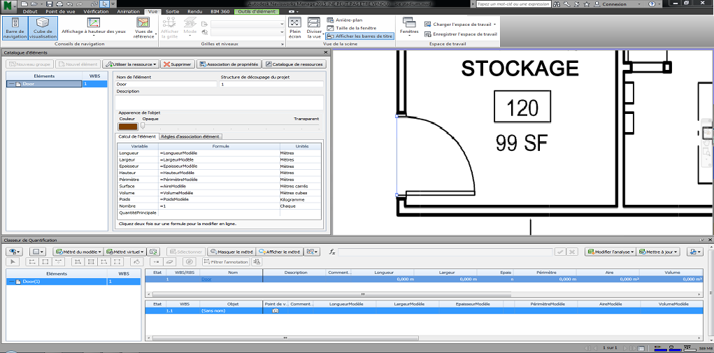

Workflow de métré 2D
  1. Sélectionnez ou créez un élément dans le catalogue d'éléments.
  2. Ouvrez la feuille 2D que vous souhaitez utiliser. Si votre projet contient plusieurs feuilles ou modèles, utilisez le navigateur de feuilles pour sélectionner une feuille 2D.
  3. Sélectionnez un outil d'annotation dans la barre d'outils de métré 2D.
  4. Dessinez l'annotation sur la feuille.
    Les résultats de l'annotation s'affichent dans le classeur de quantification.
