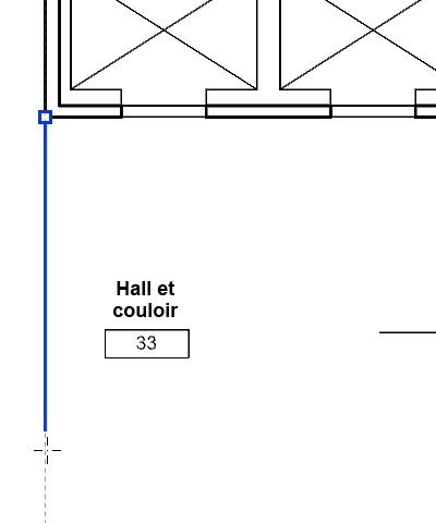

  2. Dans la barre d'outils de métré 2D, cliquez sur Polyline .
  3. Cliquez sur la feuille pour placer un point de départ.
    Notez que le curseur prend la forme d'un accrochage (sommet vert) lorsque vous le placez sur la géométrie existante.
    Remarque : pour dessiner une ligne parfaitement horizontale ou verticale, appuyez sur la touche Maj et maintenez-la enfoncée lorsque vous dessinez.
  4. Choisissez l'une des options suivantes :
    • Pour une seule ligne, cliquez sur la feuille à l'endroit voulu, puis faites un clic droit sur le sommet de ce point.
    • Pour plusieurs segments de ligne, continuez à déplacer le curseur et à cliquer pour créer le nombre de segments de ligne requis. Faites un clic droit sur le dernier sommet pour terminer.
    • Pour un polygone, cliquez sur la feuille pour indiquer le point de départ. Continuez à déplacer le curseur et à cliquer pour créer le nombre de segments de ligne requis. Pour le dernier segment de ligne, faites un clic droit sur le premier sommet de la forme.
      Remarque : utilisez des accrochages pour positionner le dernier sommet sur le premier sommet, en veillant à ce que la polyligne soit fermée.
