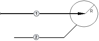

- Spécifiez les paramètres des noeuds secondaires : vecteur de connexion (déterminant une direction, l'orientation et la longueur) et intervalle (rayon de la sphère R). Voir la figure ci-dessous. Tous les noeuds situés dans la plage définie seront les noeuds secondaires de la liaison rigide.
- Vecteur attaché aux noeuds principaux, déterminant la direction.
- Intervalle (sphère à l'intérieur de laquelle les noeuds secondaires sont situés).
