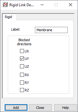

Utilisez la boîte de dialogue Définition d'une liaison rigide pour définir de nouvelles liaisons rigides dans la structure.
Accès
- Cliquez sur Géométrie
Propriétés additionnelles
Liaisons rigides pour ouvrir la boîte de dialogue Liaisons rigides, puis cliquez sur
- Cliquez sur
Eléments de la boîte de dialogue
- Rigide
La définition d’une liaison rigide comprend l’affectation du nom de la liaison rigide et la sélection des degrés de liberté bloqués dans la liaison rigide en question :
Remarque : Les degrés de liberté débloqués ne concernent que les nœuds esclaves de la liaison rigide.
Après un clic sur le bouton Ajouter, la nouvelle liaison rigide définie est ajoutée à la liste des liaisons actives.
Important : Les directions bloquées sont définies dans le repère global.
