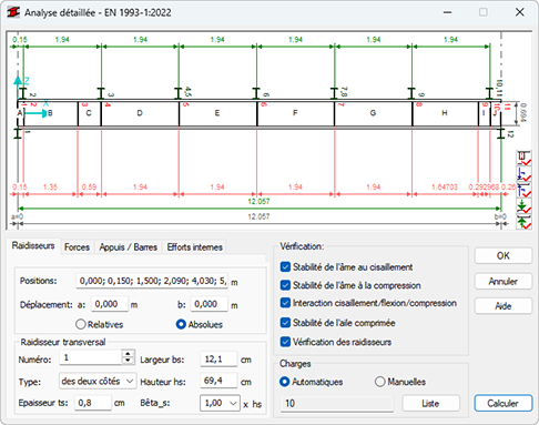

Cette option permet d’effectuer l’analyse détaillée des barres de section en I laminées ou soudées. Pour accédez à cette option, cliquez sur le bouton Détaillés dans la boîte de dialogue Résultats détaillés de la norme EC3:2022.
Les types d’analyse suivants sont effectués de manière indépendante et exécutés séparément, conformément aux exigences de la norme Eurocode 3 partie 5 (EN 1993-1-5:2024) :
La boîte de dialogue est divisée en plusieurs parties.
Active/désactive la présentation des raidisseurs, de la numérotation des raidisseurs et de la distance entre les raidisseurs |
Active/désactive la présentation des forces agissant sur la bride supérieure de la barre, de leur numérotation et de la distance entre les forces |
Active/désactive la présentation des forces agissant sur la bride inférieure de la barre, de leur numérotation et de la distance entre les forces |
Active/désactive la présentation des appuis/barres aboutissantes qui se trouvent sur la bride supérieure de la barre, de leur numérotation et de la distance entre les appuis/barres aboutissantes |
Active/désactive la présentation des appuis/barres aboutissantes qui se trouvent sur la bride inférieure de la barre, de leur numérotation et de la distance entre les appuis/barres aboutissantes |
