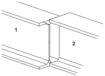

Un exemple d'une définition automatique de décalage et les résultats de son attribution à une barre de structure est illustré dans l'image suivante.
Le décalage automatique a été affecté à la barre 2.

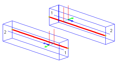

Pour les structures 3D, le sens des axes du repère local dépend de la position et du sens d'un élément barre ; par conséquent, un même décalage défini dans un repère local peut donner un effet différent dans le repère global. Cet effet est illustré dans l'image suivante. Deux barres parallèles ont différents sens (l'origine de la barre a le numéro "1" et l'extrémité, le numéro "2"). En effet, le même excentrement d'une valeur Vpy (la mi-largeur de la section) dans le repère local provoque le désaxage opposé de la section dans le repère global.
