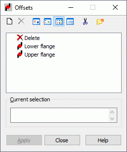

La boîte de dialogue Excentrements contient la liste actuelle, le champ Sélection actuelle et les boutons habituels (Appliquer, Fermer, Aide). La liste active des excentrements contient les informations sur le nom et le type d’excentrement.
Les icônes suivantes sont situées dans la partie supérieure de la boîte de dialogue :
: définit un nouvel excentrement (Définir un nouvel excentrement).
: supprime un excentrement de la liste active.
et
: affichent la liste des excentrements actifs en utilisant de grandes icônes, de petites icônes, une liste courte ou une liste complète.
: supprime de la liste active tous les types d’excentrement qui n’appartiennent pas à la structure.
- Ouvre la boîte de dialogue Gestionnaire de caractéristiques.
