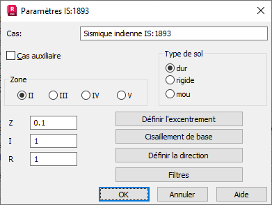

Les paramètres de l’analyse sismique des structures dépendent de la norme parasismique sélectionnée pour le calcul des structures sollicitées par des charges sismiques. Sélectionnez la norme sismique indienne (IS 1893) dans la boîte de dialogue Définition d’un nouveau cas ou cliquez sur Paramètres dans la boîte de dialogue Type d’analyse.
Pour effectuer l’analyse sismique conformément aux règles de cette norme, définissez les paramètres suivants :
Dans la partie inférieure de la boîte de dialogue, vous trouverez les boutons Définition de la direction et Filtres.
Il y a un bouton supplémentaire : Cisaillement de base. Cliquez dessus pour ouvrir la boîte de dialogue Cisaillement de base.
Pour obtenir des informations détaillées sur cette méthode d’analyse de la structure, veuillez consulter la norme en question.
