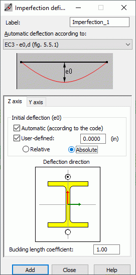

Cette boîte de dialogue permet de définir un nouveau type d’imperfection. Ouvrez la boîte de dialogue Imperfection en cliquant sur
dans la boîte de dialogue Imperfections géométriques.
Dans la partie supérieure de la boîte de dialogue, vous trouverez le champ Étiquette dans lequel vous pouvez saisir le nom de l’imperfection géométrique. Dans cette partie, on peut aussi définir la méthode de calcul automatique des imperfections ; il faut sélectionner la norme et la méthode de calcul.
La partie inférieure contient deux onglets : Axe y et Axe z. Les options disponibles sur ces deux onglets servent à définir la contreflèche dans le repère local de la barre (la contreflèche peut être définie suivant l’axe local z ou y).
Dans le champ Flèche initiale (e0), vous pouvez définir la valeur de la flèche initiale :
En bas de la boîte de dialogue, vous pouvez indiquer l’orientation de la flèche initiale. En d’autres termes, elle détermine si la flèche doit être définie sur le côté positif ou négatif de l’axe local de la section.
Dans le champ Coefficient de longueur de flambement vous pouvez définir le coefficient de longueur de flambement qui est nécessaire pour calculer l’élancement réduit de la barre.
Par défaut, sur l’onglet Axe z, l’option Automatique est activée par défaut, et sur l’onglet Axe y les options Automatique et Utilisateur sont désactivées.
