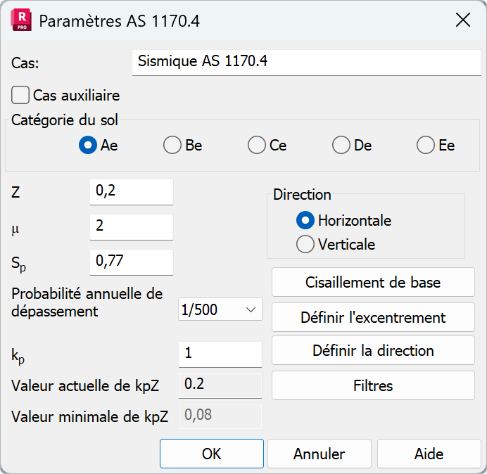

Les paramètres de l’analyse sismique de la structure dépendent de la norme sismique sélectionnée pour le calcul d’une structure influencée par des charges sismiques. Sélectionnez la norme sismique australienne 1170.4 dans la boîte de dialogue Définition d’un nouveau cas ou cliquez sur Paramètres dans la boîte de dialogue Type d’analyse.
Pour effectuer l’analyse sismique conformément aux prescriptions de la norme AS 1170.4:2007, définissez les paramètres suivants :
Conformément à la clause 3.3, la valeur minimale du produit kpZ est limitée :
Dans la partie inférieure de la boîte de dialogue, vous trouverez les boutons Définition de la direction et Filtres.
Il y a un bouton supplémentaire : Cisaillement de base. Cliquez dessus pour ouvrir la boîte de dialogue Cisaillement de base.
Cliquez sur Définition de l’excentrement pour ouvrir la boîte de dialogue Définition des excentrements de masse, dans laquelle vous pouvez déterminer le mode de prise en compte de l’excentrement d’une masse dans l’analyse sismique.
