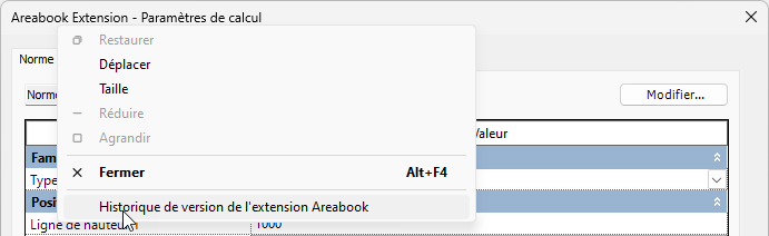

  1. Ouvrez n'importe quelle boîte de dialogue de l'Extension Areabook. Cet exemple montre la boîte de dialogue Paramètres de calcul.
  2. Cliquez sur la barre de titre de la boîte de dialogue avec le bouton droit de la souris et, dans le menu contextuel, sélectionnez l'historique des builds de l'Extension Areabook.
    La boîte de dialogue de l'historique des builds de l'Extension Areabook s'ouvre et affiche la version et le build actuels.
  3. Cliquez sur Afficher les détails pour afficher l'historique des builds Areabook utilisés dans le projet en cours.
  4. Cliquez sur OK pour fermer la boîte de dialogue.
