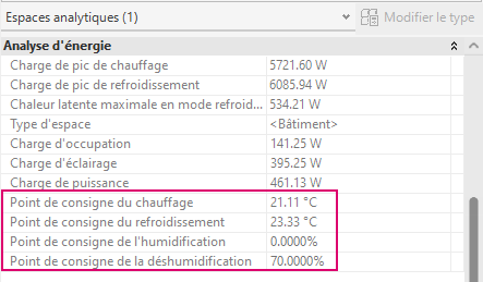

Une fois le modèle énergétique créé, les points de consigne dans les paramètres Type de bâtiment sont appliqués aux espaces analytiques et s’affichent en lecture seule dans la palette Propriétés. Les points de consigne affectés à une zone système remplacent les paramètres du type de bâtiment pour tous les espaces analytiques affectés à la zone système.
Les points de consigne peuvent être remplacés par un espace situé au même emplacement que l’espace analytique. Les valeurs des paramètres Type d’espace seront appliquées à l’espace analytique.

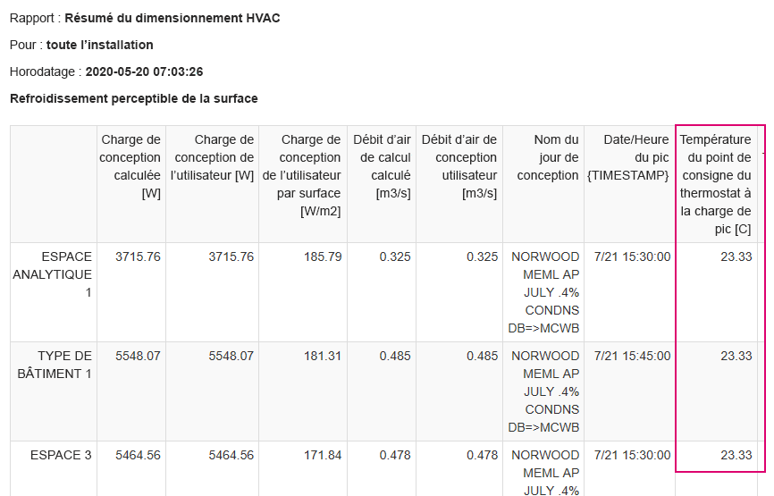

Ces points de consigne sont utilisés lors de l’exécution d’une analyse des systèmes. Après l’exécution d’une analyse du dimensionnement, les points de consigne du chauffage et du refroidissement s’affichent dans le résumé du dimensionnement CVC du rapport d’analyse.
