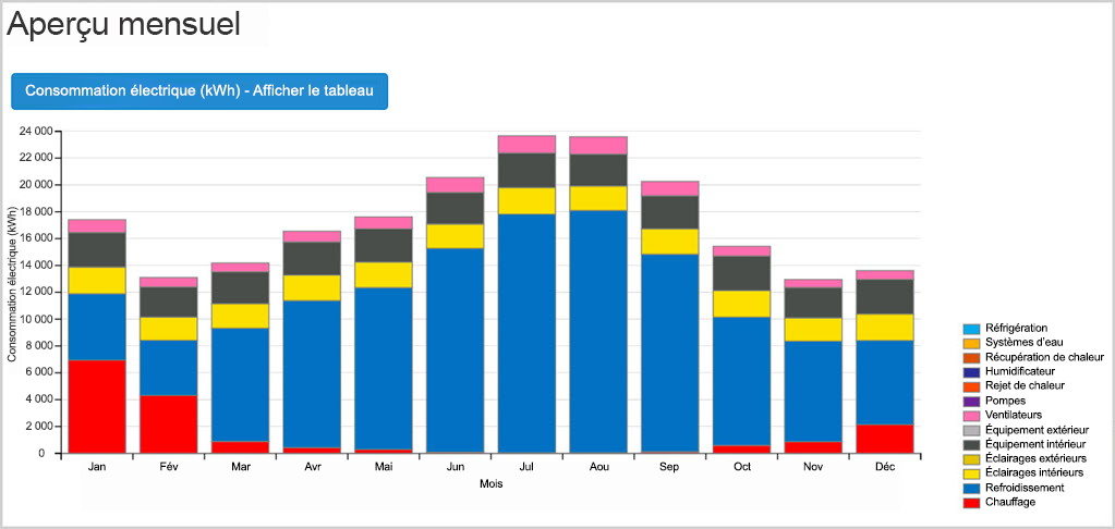

Création, examen et révision du modèle analytique
Les données Revit sont converties en données EnergyPlus. EnergyPlus exécute ensuite une simulation et crée un rapport pour le chauffage, le refroidissement et le débit d’air de conception.
Exécution de l’analyse et affichage des résultats
