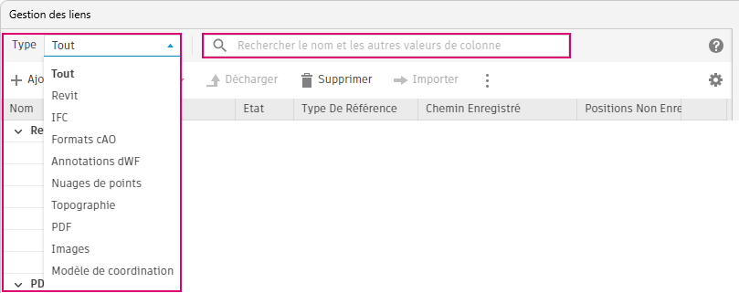

Nouvelle boîte de dialogue Gestion des liens
La nouvelle boîte de dialogue Gestion des liens présente les neuf types de données de lien (modèles Revit, liens IFC, formats CAO, annotations DWF, nuages de points, topographie, PDF, images et modèle de coordination) et trois types de données d’importation (CAO, images et PDF) regroupés dans une arborescence.
La nouvelle boîte de dialogue Gestion des liens affiche tous les formats CAO des fichiers liés et uniquement les formats de CAO DWG, DXF, DGN, SKP et AXM importés pour les projets et les familles.
Pour afficher les fichiers, cliquez sur le bouton Gestion des liens dans l’onglet Insérer groupe de fonctions Gérer.
Pour les projets (.rvt)
Pour les familles (.rfa, .rft, .rte) :
Dans la boîte de dialogue, utilisez le filtre pour afficher chaque type et la fonction de recherche pour trouver des liens.

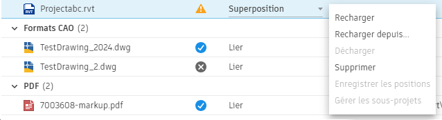

Utilisez les outils d’opération énumérés en haut de la page pour les actions souhaitées, telles que recharger avec ou sans remplacements de graphisme, décharger et supprimer. Ils sont générés dynamiquement en fonction du type et de l’état du fichier lié.
Vous pouvez également cliquer avec le bouton droit de la souris sur le bouton Plus à la fin de chaque ligne pour accéder aux mêmes opérations.

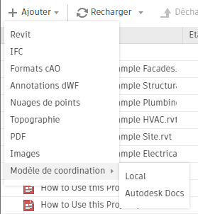

Cliquez sur le bouton Ajouter pour importer des données de référencement dans Revit.

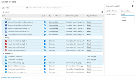

Sélectionnez plusieurs liens et importations lorsque vous modifiez le type de référence ou le type de chemin d’accès.

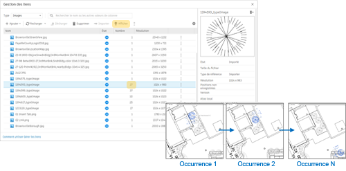

Lorsque vous cliquez sur Gérer les liens, les fichiers PDF, les images et les fichiers CAO que vous avez sélectionnés dans la zone de dessin sont également sélectionnés dans la boîte de dialogue Gestion des liens.
Utilisez le bouton Afficher pour afficher les fichiers PDF et les images dans toutes les vues.
