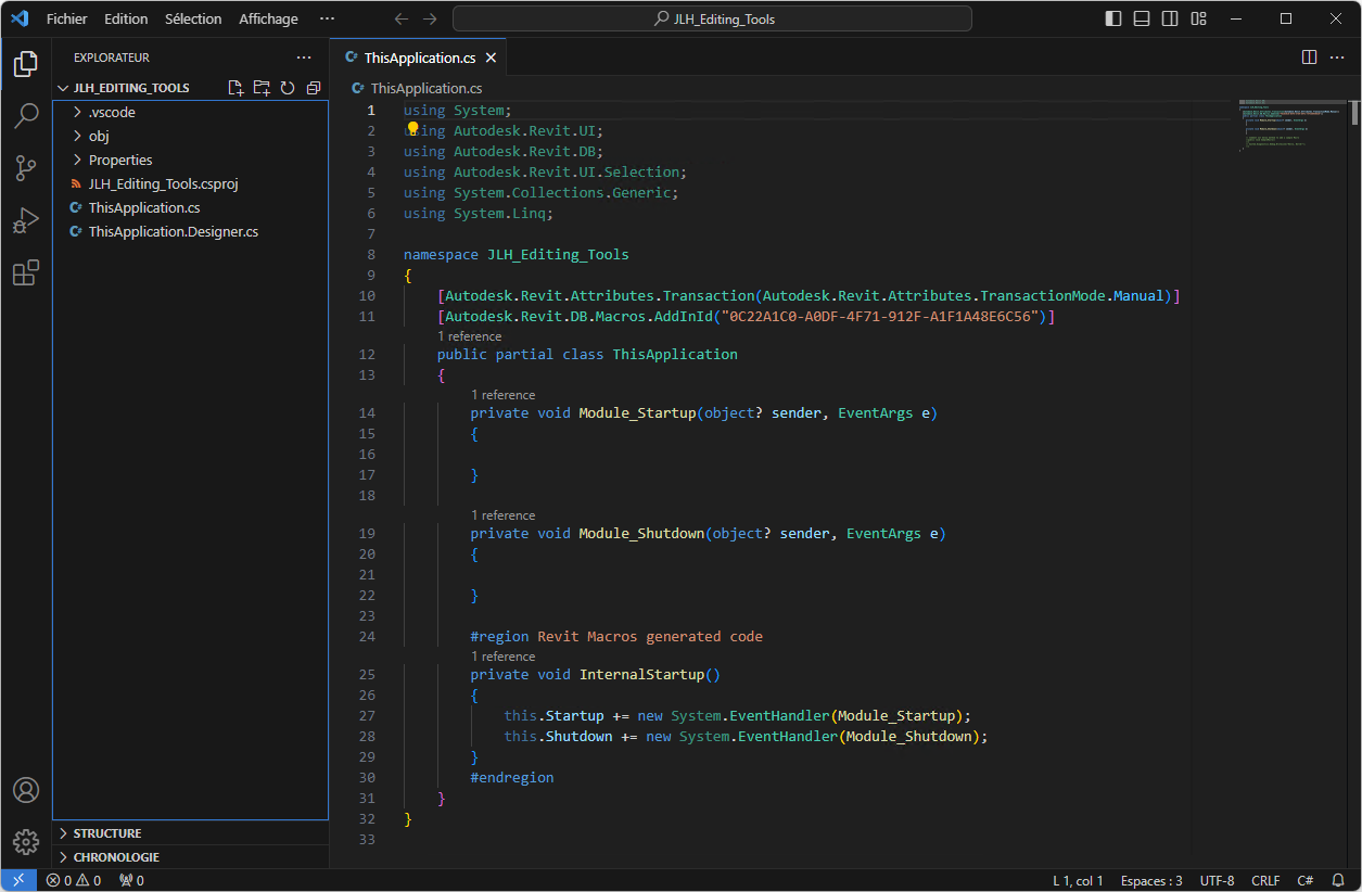

  1. Dans la boîte de dialogue Gestionnaire de macros, sélectionnez un module et cliquez sur Modifier.
    Une session de Visual Studio Code est lancée pour écrire les macros. Elle affiche un modèle de départ pour les macros en C#.
    Par exemple, en utilisant un modèle C# pour les macros au niveau de l’application, la session de Visual Studio Code a déjà :
    • inclus le nécessaire à l’aide de directives ;
    • identifié l’espace pour le nom du module (JLH_Editing_Tools, dans le graphique ci-dessous) ;
    • lancé la définition de classe ThisApplication ;
    • lancé les méthodes pour Module_Startup() et Module_Shutdown().
