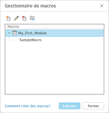

Ci-dessous, la boîte de dialogue du gestionnaire de macros :
Utilisez les icônes situées dans la partie supérieure de la boîte de dialogue pour créer, modifier et supprimer des modules.
: crée un module à l’aide de Visual Studio Code. Nommez le module et écrivez les macros dans le module en C#.
: ouvre Visual Studio Code et permet de modifier les macros dans le module sélectionné.
: supprime le module sélectionné et les macros associées de Revit
Un module est un regroupement organisationnel de macros. Lors de leur exécution, les macros d’un module peuvent tout autant fonctionner de manière indépendante que partager un code ou des utilitaires. Dans le gestionnaire de macros, les macros sont organisées sous leur module parent, comme illustré dans l’image ci-dessous.
Les macros d’un module sont affichées et intégrées ensemble.
