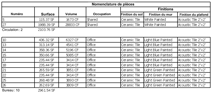

Une nomenclature est une vue tabulaire des informations extraites des propriétés des éléments d’un projet. Une nomenclature peut répertorier chaque occurrence du type d’élément sur lequel elle porte, ou regrouper plusieurs occurrences dans une seule ligne, en fonction des critères de regroupement.

Toutes les nomenclatures sont automatiquement mises à jour lors de la modification du modèle. Si, par exemple, vous déplacez un mur, la superficie est mise à jour dans la nomenclature des pièces.
