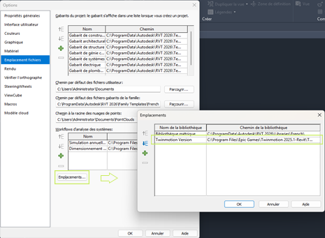

Lorsque plusieurs versions de Twinmotion sont installées, Ouvrir dans Twinmotion lance la version la plus récente. Si vous souhaitez utiliser une autre version, définissez une nouvelle variable, par exemple Twinmotion Version, dans Options Emplacements fichiers Emplacements, et ajoutez le chemin d’accès à la bibliothèque pour cette variable correspondant à la version souhaitée de Twinmotion :
