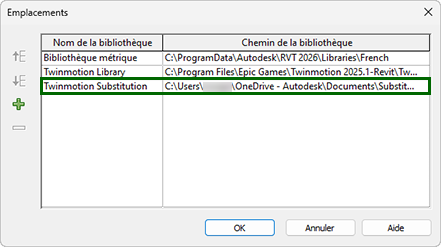

À partir de Revit 2026, vous pouvez modifier le chemin de substitution dynamique pour le stockage des ressources téléchargées :
  • Ouvrez le modèle Revit.
  • Accédez à Fichier Options Emplacements du fichier entrée Substitution Twinmotion.
  • Modifiez le chemin d’accès à la bibliothèque selon vos besoins.
