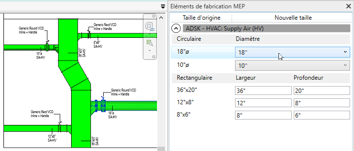

    La palette Eléments de fabrication MEP affiche des informations sur le service et la/les taille(s) correspondant au réseau de canalisations/réseau de gaines/cheminement sélectionné.
    Conseil : Lorsque la palette Eléments de fabrication MEP est active, appuyez sur la touche Tab pour vous déplacer entre les champs de taille.
    Lorsque vous déplacez le pointeur de la souris au-dessus d’une taille d’élément dans la palette Eléments de fabrication MEP, le réseau de canalisations/réseau de gaines/cheminement correspondant est mis en surbrillance dans la zone de dessin.
  3. Dans la palette Eléments de fabrication MEP, spécifiez de nouvelles tailles comme vous le souhaitez.
    Pour les éléments de gabarit, tels que les gaines rectangulaires fabriquées, entrez une valeur pour la largeur et la profondeur. Pour les éléments de liste de produits, telles que les canalisations ou gaines extérieures rondes, sélectionnez une valeur dans la liste déroulante.
